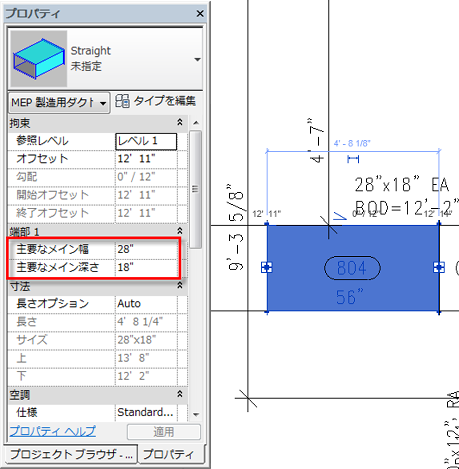

  2. プロパティ パレットで、次のフィールドのうち 1 つに新しいサイズの値を入力します。
    • [端部 1]フィールド: [主要なメイン幅]、[主要なメイン深さ]、[主要なメイン直径]

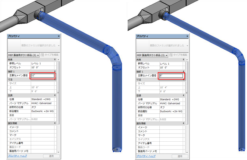

      下の例は、丸型ダクトの経路が選択されている様子を示しています。プロパティ パレットで、[主要なメイン直径]フィールドを 12" から 8" に変更します。
