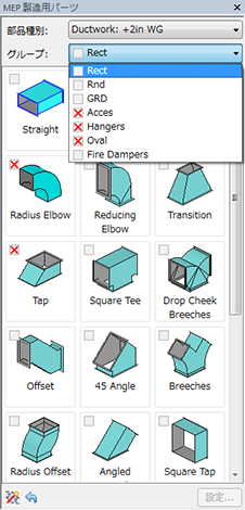

  2. [MEP 製造用パーツ]パレットの下部にある[自動充填除外モード]ボタン をクリックします。 このボタンをクリックすると、自動充填ツールの除外モードがオンになり、パレットに表示されている各パーツの横に小さい空のチェック ボックス が追加されます。 チェック ボックスは、次に示すように、[グループ]ドロップ ダウンリストに表示される各部品種別グループ名の横に追加されます。

    • 個別のパーツを除外するには、自動充填ツールで使用される要素から除外するパーツの横に表示されている小さなチェック ボックスをクリックします。パーツが除外されているときは というアイコンが表示されます。 たとえば、上記の例では、異径エルボと偏心ホッパーが除外されています。
    • あるパーツのグループ全体を除外するには、[グループ]ドロップダウン リスト内の部品種別グループ名の横に表示されている小さなチェック ボックスをクリックします。グループが除外されるときは というアイコンが表示されます。 たとえば、上記の例では、配管取付器具、経路端部機器、ハンガーの部品種別グループが除外されています。
