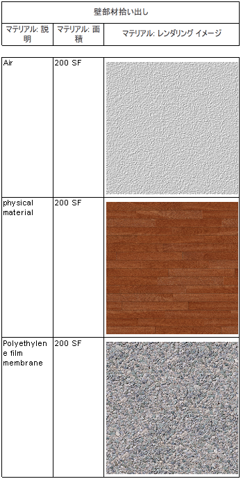

イメージ付きの数量積算集計表を作成する
この例では、イメージ付きの数量積算集計表の作成方法を紹介しますが、同じ手順で他の要素タイプの数量積算を作成することもできます。

  11. 壁の数量積算集計表を作成し、フィールド[マテリアル: レンダリング イメージ]を含めます。
  12. シート ビューを作成し、シートに壁の数量積算集計表を配置します。 シート上に、イメージ付きの壁の数量積算集計表ビューポートが表示されます。
