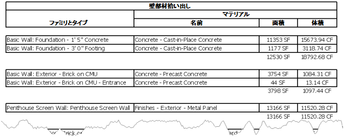

コンポーネントのアセンブリの詳細をサブコンポーネントやマテリアルのリストにより表示します。
数量積算集計表には、Revit LT ファミリのサブコンポーネントまたはマテリアルがリストされます。数量積算集計表には他の集計表ビューのすべての機能と特性が装備されており、コンポーネントのアセンブリに関する詳細を表示することができます。Revit LT 内のコンポーネントに配置されたどのマテリアルでも、集計することができます。
注: Revit LT では、壁のレイヤごとにマテリアルの数量を計算するとき、パフォーマンスを維持するため近似値を計算します。モデルに表示される数量と数量積算集計表に表示される数量とに、わずかな差が発生することがあります。このような差は、造作材または化粧目地を壁に追加した場合や、特定の結合状態が存在する場合に発生することがあります。
