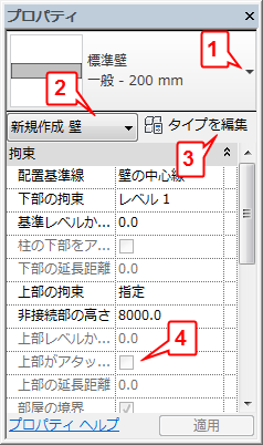

要素を配置するツールがどれもアクティブになっておらず、要素が選択されていない場合、パレットにはアクティブなビューのインスタンス プロパティが表示されます。(プロジェクト ブラウザで選択することによって、ビューのインスタンス プロパティにアクセスすることもできます)。
  1. タイプ セレクタ
  2. プロパティ フィルタ
  3. [タイプを編集]ボタン
  4. インスタンス プロパティ

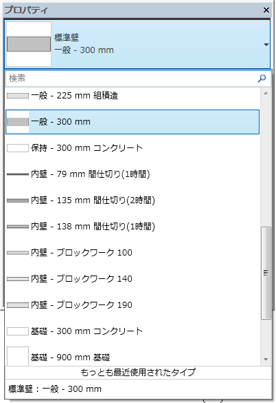

要素を配置するツールがアクティブの場合、または同じタイプの要素が作図領域で選択されている場合、タイプ セレクタがプロパティ パレットの上部に表示されます。現在選択されているファミリ タイプが識別され、別のタイプを選択可能なドロップダウンが表示されます。
[タイプ セレクタ]をクリックすると、[検索]フィールドが表示されます。必要なコンテンツ タイプをすばやく見つけるには、[検索]フィールドにキーワードを入力します。
プロパティ パレットを閉じたときにタイプ セレクタを使用できるようにするには、タイプ セレクタ内で右クリックし、[クイック アクセス ツールバーに追加]をクリックします。[修正]タブでタイプ セレクタを使用できるようにするには、プロパティ パレットを右クリックして[[リボン修正]タブに追加]をクリックします。要素を選択するたびに、[修正]タブに反映されます。

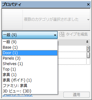

タイプ セレクタのすぐ下にあるのは、ツールにより配置される要素のカテゴリ、または作図領域で選択された要素のカテゴリと数を識別するフィルタです。複数のカテゴリまたはタイプが選択されている場合、すべてに共通のインスタンス プロパティのみパレットに表示されます。複数のカテゴリが選択されている場合、フィルタのドロップダウンを使用して、特定のカテゴリまたはビュー自体のプロパティのみ表示します。特定のカテゴリを選択しても、選択セット全体には影響を与えません。

[タイプを編集]ボタンをクリックすると、異なるタイプの要素が選択されていない限り、選択した要素のタイプ プロパティ(プロパティ フィルタの設定内容によってはビューのタイプ プロパティ)を表示および修正できるダイアログにアクセスします。
注: アクティブなツールや現在選択されている要素のタイプ プロパティにアクセスするには、[修正 | <要素>]タブ [プロパティ]パネル (タイプ プロパティ)をクリックすることによっても行えます。このボタンが使用可能な場合は、このボタンをクリックすることにより、選択した要素のタイプ プロパティ、またはプロジェクト ブラウザで選択されたファミリ タイプのタイプ プロパティにいつでもアクセスできます。一方、パレットの[タイプを編集]ボタンを使用すると、インスタンス プロパティが現在表示されているエンティティ(アクティブなビュー、アクティブなツール、現在選択されている要素タイプのいずれか)のタイプ プロパティにアクセスできます。
インスタンス プロパティ
ほとんどの場合(例外については次の注記を参照)、プロパティ パレットにはユーザが編集可能なインスタンス パレットと読み取り専用(シェード)のインスタンス プロパティの両方が表示されます。プロパティは、その値がソフトウェアにより自動的に計算または割り当てられることにより、または別のプロパティの設定の影響により、読み取り専用になる場合があります。たとえば、壁の[高さ指定]プロパティは、壁の[上部の拘束]プロパティの値が[指定]の場合のみ編集可能です。具体的な依存関係については、個別の要素タイプのインスタンス プロパティの説明を参照してください。
