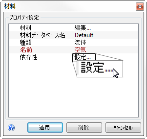

3. [材料]状況依存パネルで[編集]をクリックします。

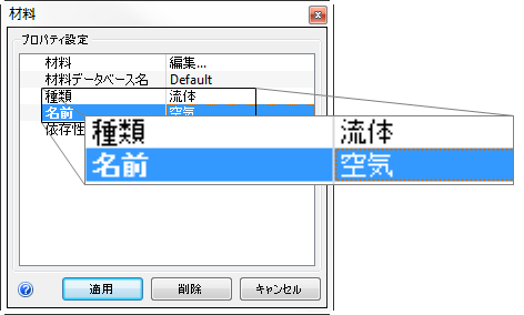

4. [材料]クイック編集ダイアログで、[種類]が[流体]で、[名前]が[空気]であることを確認します。
5. [環境]で[設定]をクリックします。

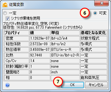

6. [従属変数]ダイアログで[可変]をクリックします。
7. [OK]をクリックします。

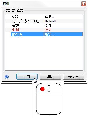

8. [材料]クイック編集ダイアログで[適用]をクリックします。
次のような設定になっていることを確認します。

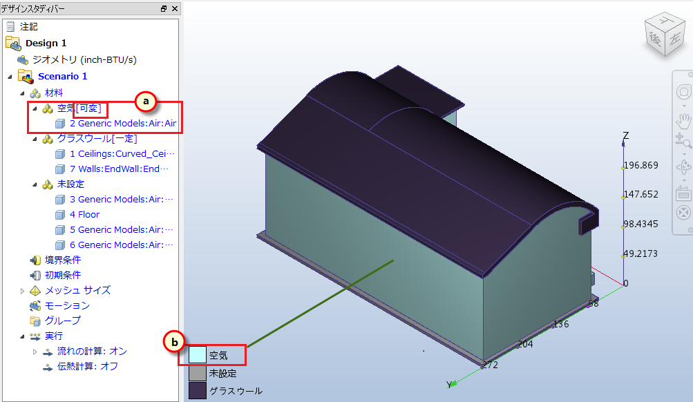

9. 空気材料が正しく割り当てられていることを確認するには、デザイン スタディ バーと部品の色付けを調べます。
