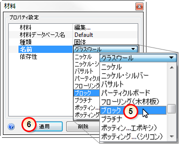

このステップでは、床の材料としてレンガを割り当てます。
1. 床にアクセスするには、[Ctrl]を押しながら、空気部品上でマウスの中央ボタンをクリックします。
2. 床部品をクリックして選択します。
3. [材料]状況依存パネルで[編集]をクリックします。
4. [材料]クイック編集ダイアログで、材料の種類を選択します。
5. [名前]メニューで、[Brick]を選択します。
6. [適用]をクリックします。
次のような設定になっていることを確認します。

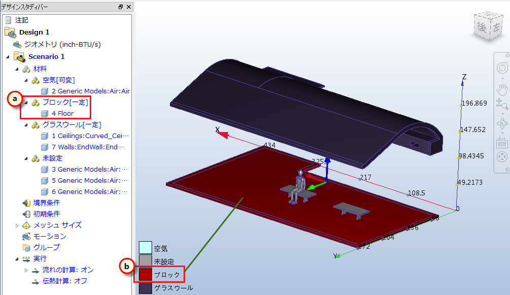

7. 材料としてレンガが正しく割り当てられていることを確認するには、デザイン スタディ バーと部品の色付けを調べます。
