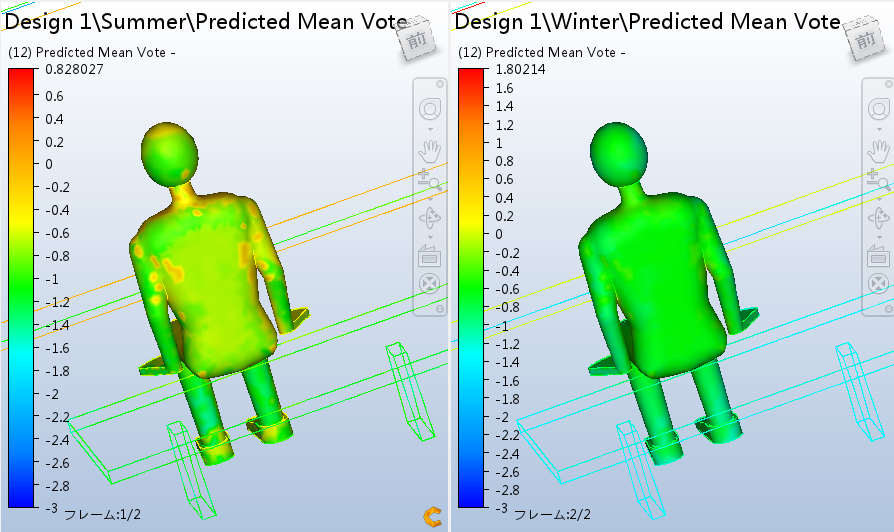

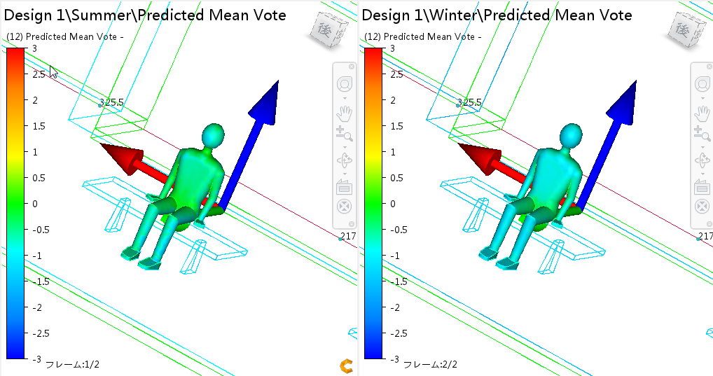

夏季向けの設計日では、利用者の正面部はかなり快適なようですが、
後面部は非常に冷えています。しかし、冬季の方針では、利用者の後面部に快適性がもたらされています。
サマリ プロットから、どちらのシナリオにおいても、利用者の体全体で著しい温度勾配(2 度近く)が発生していることが分かりました。

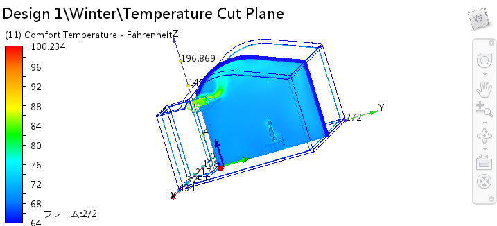

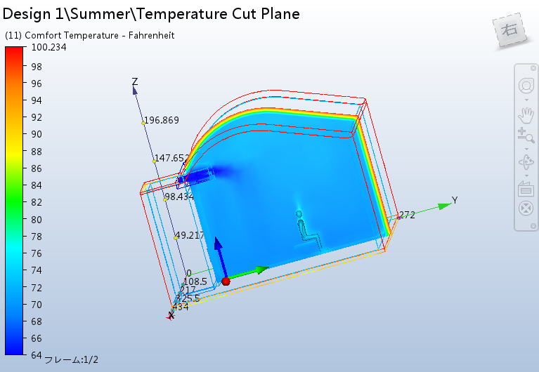

流れの解析結果を見ると、夏季シナリオでは利用者の後面部で強力な衝突噴流が発生していることが示されています。冬季シナリオでは、流れは浮力により会場を循環してから、利用者に向かっています。
