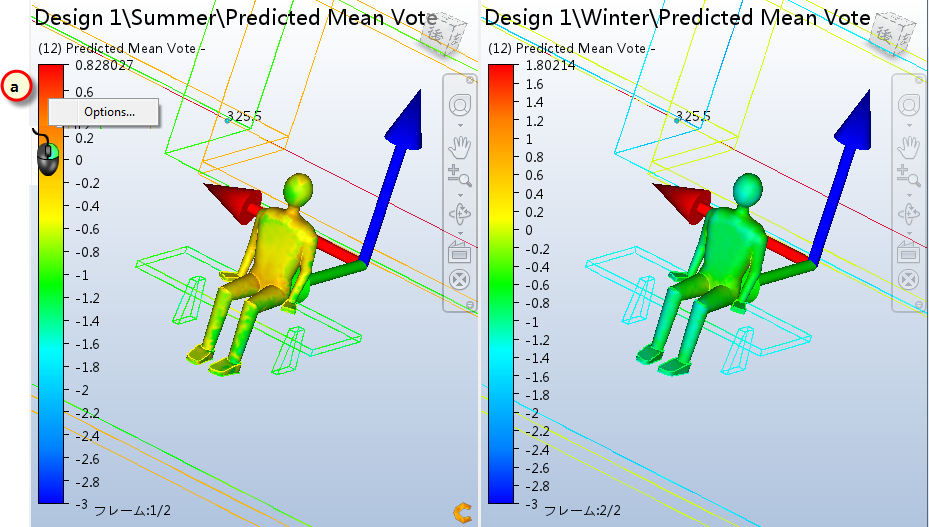

予測平均投票(PMV)については既に説明しました。これは、環境内での利用者の快適性レベルを示す値です。ここでは、夏季シナリオと冬季シナリオにおける熱快適性レベルを比較します。これにより、会場の換気方針が夏季向け設計と冬季向け設計の各日で利用者の快適性を効果的に維持しているかどうかを評価することができます。

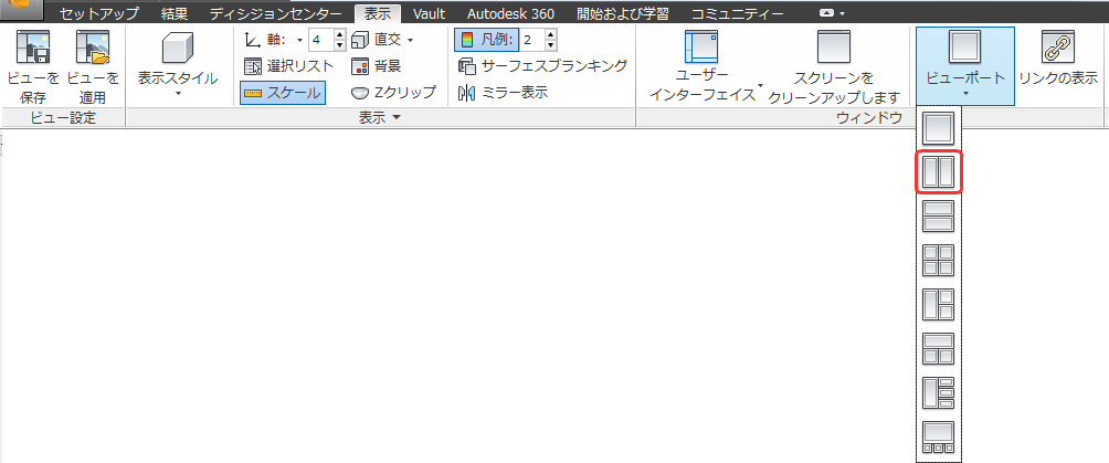

1. ディシジョン センターで、[Predicted Mean Vote]をクリックします。
2. ビューを 2 つのビュー ポートに分割します。このためには、[表示]タブ > [ウィンドウ]パネル > [ビューポート]の順にクリックします。垂直分割オプションを選択します。

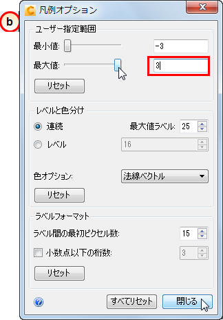

3. 既定の凡例の範囲は、デザイン スタディのシナリオで検出された PMV 値の範囲全体に自動的に拡張されます。サマリー イメージの明瞭さを高めるには、PMV スケール全体をカバーするように範囲を変更します。

4. 拡大表示して、利用者の正面部の PMV を比較します。
8. モデルを回転し、利用者の後面部の PMV を表示します。
