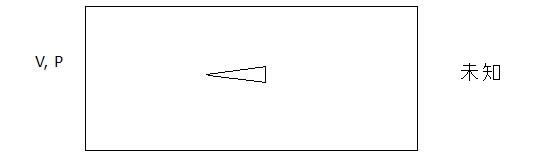

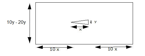

オープンエアアプリケーションの場合、解析領域はモデルの一部として定義されない(風洞の場合と異なる)。デバイスの寸法に基づいて領域のサイズを決定する、いくつかの基本的なガイドラインがある。これらはガイドラインに過ぎず、状況によって変わる可能性があります。
- 流入口: 物体の流速と静圧(P = 0)を適用します(熱伝達計算を行う場合は全温度)。
- 流出口: 未知境界条件を指定します。
- 領域の高さが20y未満である場合(上図を参照)、遠距離境界にスリップ条件を指定する。境界が20y以上である場合、遠距離境界を指定しないまま壁面とするか、または自由流速度を指定する。後者は流れの発達を促進するが、衝撃が加わった場合には収束に問題が起きる原因となる。

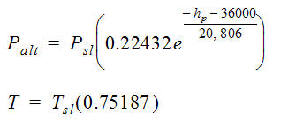

- 高度において適切な材料物性値を使用するには、環境圧力(および、熱伝達に興味がある場合には、環境温度)を変更します。(デザインスタディバーの材料ブランチを右クリックし、環境参照を編集...を選択します。)高度の参照圧力と温度を計算する方法を次式に示す。
-1000 ft < hp < 36,000 ft:
hp = 高度(フィート単位);
Palt = 高度での静圧
Talt = 高度での静温度
Psl = 海面での圧力
Tsl = 海面での温度
36,000 ft < hp < 65,000 ft:
伝熱計算を解決しない場合は、計算タスクダイアログで必ず全温度を指定します。全温度は、次式で計算される。

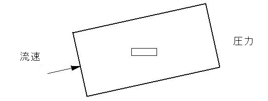

迎え角
物体に流れを基準とする迎え角がある場合、物体ではなく計算領域の方向を変えることが推奨される。領域の方向は、自由流速度と領域の側面が平行となるようにするべきである。
