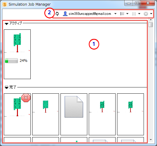

Simulation Job Manager は、ソフトウェアとともに自動的にインストールされるアドイン プログラムで、解析の計算コンポーネントを管理します。
Autodesk Simulation Job Manager は、リアル タイムのジョブ ステータス情報を提供し、次のタスクを実行します。
Simulation Job Manager には、次の要素が含まれています。
1. ジョブ ビュー
ジョブ ビュー領域では、開始したすべてのジョブを確認することができます。この領域は、[アクティブ]ジョブと[完了]ジョブに分かれています。ジョブの詳細を表示するには、サムネイルにカーソルを合わせます。追加情報を表示するには、ジョブを右クリックします。
2. ツールバー
ツールバーは、Simulation Job Manager を設定したり、カスタマイズする場合に使用します。サムネイル ビューからリスト ビューに変更してジョブのその他の詳細を表示したり、さまざまな特性に従ってジョブをソートしたり、テンポラリ ファイル転送フォルダの場所を変更することができます。
