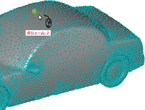

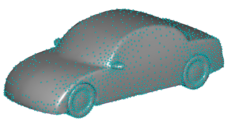

[自動サイズ]をクリックしてモデル上のメッシュ分布を定義すると、シアンのドットがモデルに表示されます。このドットは、おおよそのメッシュ密度を表します。実際の点の位置を示しているわけではありません。このドットを使用して、メッシュを細かくする場所と、粗くする場所を決定できます。次の例では、ホイールの近くでメッシュが細かくなります。ドアに沿ってメッシュはより粗くなります。

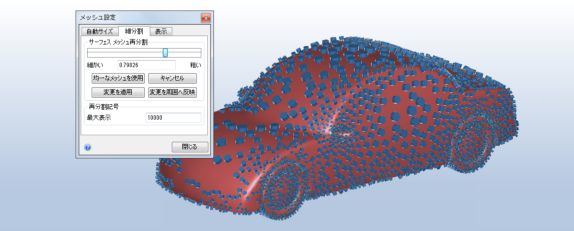

2. スライダでサイズを調整する

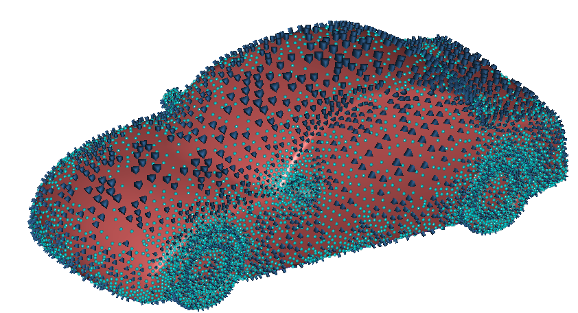

スライダはパラメトリック スケールを使用し、既定の位置は 1.0 です。これにより、元のサイズからメッシュ サイズを小さくまたは大きくする範囲が決まります。最小または最大のスライダ範囲を超える値を適用するには、スライダの下のフィールドにスケール値を入力します。
スライダーを動かすと、変更されたメッシュ分割が動的に更新されます。メッシュ分布は、モデル上に円柱または角柱で示されます。これらの記号は、スライダを左クリックで選択している間表示されます。マウス ボタンを放すと、記号は消えます。これらの記号は、特定の場所における要素のサイズを示します。記号の幅は、縦方向の要素のサイズ、高さは、流れへの壁レイヤの厚さを示します。
注: 外部モデルサーフェスを選択した場合、記号は流れに突き出ています。モデルがシェーディングとして表示される場合は、モデルをアウトラインまたは透明として表示しない限り、その壁の厚さを表示することはできません。上記の例では、車が流れの中にあるため、記号が自動車のサーフェスから突き抜けています。
設定を元に戻してスライダを「1」の位置にリセットするには、[キャンセル]をクリックします。新しいスライダ位置に基づいて設定を適用するには、[変更を適用]をクリックします。
