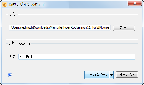

新しいデザイン スタディを作成するときに Surface Wrap にモデルを読み込みます。

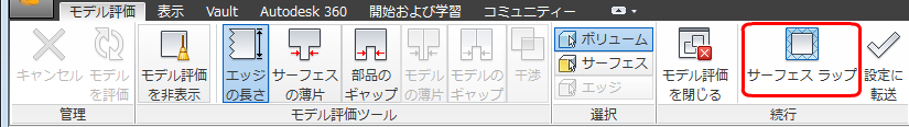

また、モデル評価ツールキット内から Surface Wrap にアクセスすることができます。

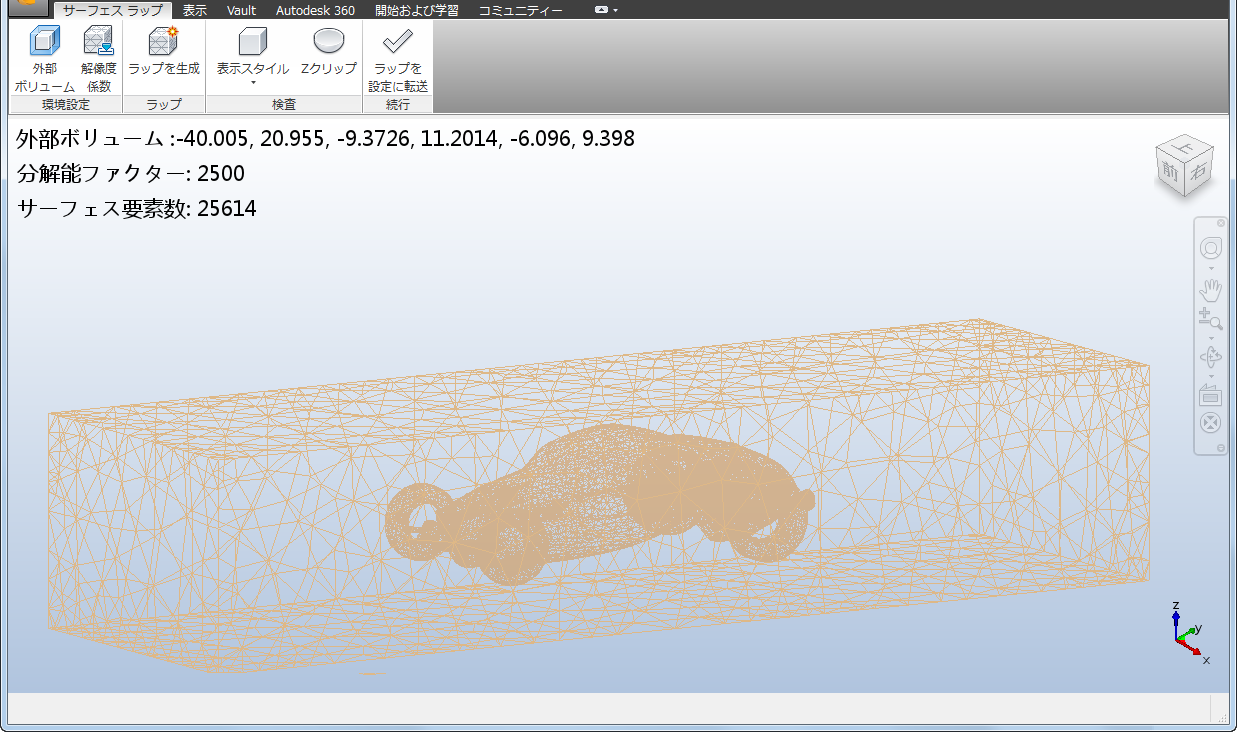

  1. 風洞でモデルを設定します。
    • [サーフェス ラップ][設定][外部ボリューム]をクリックします。
    • 適切なダイアログ オプションを使用してボリュームの大きさを変更します。
    • 閉じるをクリックしてダイアログを閉じます。
  2. [サーフェス ラップ][設定][分解能係数]を使用して、サーフェス メッシュ向けに適切な詳細のレベルを設定します。注目点
    • 高い値を指定すると、物理モデルに近いメッシュが得られます。
    • 値が小さいほど高速になりますが、より粗いメッシュが生成されます。
  3. サーフェス メッシュを作成するには、[サーフェス ラップ][ラップ][ラップを生成]をクリックします。
  4. メッシュを CFD に転送してモデルの準備を続行するには、[サーフェス ラップ][続行][ラップを設定に転送]をクリックします。
