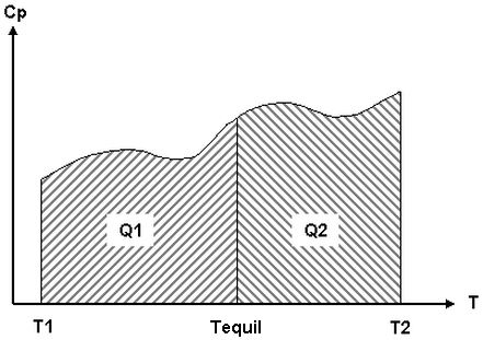

平均膜係数
このコマンドは熱解析でのみ使用できます。このコマンドを選択すると、[照会: 平均膜係数]ダイアログが表示されます。
モデルの 1 つまたは複数の面を選択できます。この画面により、これらの面にわたって選択されている面、平均膜係数 h がレポートされます。h の計算に使用される計算式は次のとおりです。
h = 平均膜係数
q = 面 i までの面の熱流量
Ti = 面 i を定義する節点の平均温度
= [環境温度]ボタンを押すことで定義する必要のある環境温度
Ai = 面 i の領域
