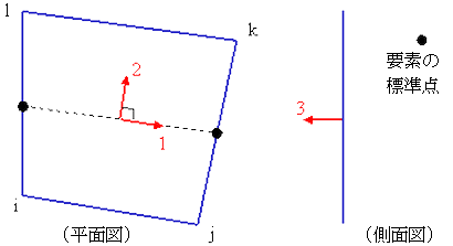

  • [節点オーダ方法]: 一般的な FEA 解析の場合、要素の面内方向(軸 1 および軸 2)は無視できます。要素方向機能は直交異方性材料モデルの要素およびローカル要素座標系の応力を解釈する場合に役立ちます。この面内の方向を制御するために使用される手法は、[節点次数法]のドロップダウン メニューで実行されます。[既定]オプションが選択されている場合、最高サーフェス番号を持つ要素のエッジが ij 側面として選択されます。[I 節点方向]オプションが選択されている場合、節点(次項参照)に最も近い要素上の節点が i 節点として指定されます。j 節点は、要素の垂直軸(+3 軸)について右手の法則に従う要素上にある次の節点です。[IJ 側面方向]オプションが選択されている場合、節点に最も近い要素の側面が ij 側面として指定されます。i 節点および j 節点は、 i 節点からの要素に沿って要素の垂直軸(+3 軸)について右手の法則に従うことで、j 節点を到達できるように割り当てられています。i 節点、 j 節点および軸 3 が定義されると、要素のローカル 1 および ローカル 2 が決定されます。図 3 を参照してください。
    図 3: プレート要素のローカル 1 軸および ローカル 2 軸
    要素側面に沿う点は側面の中間点に位置します。

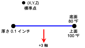

  • [厚さ方向の delta T]: [温度法]ドロップダウン メニューで選択している方法に関係なく、[厚さ方向の delta T]列のローカル 3 方向で温度勾配を指定することができます。この値は、単位厚さあたりを基準に指定します。つまり、この値は、厚さで除算したプレート全体の温度変化と等しくなります:
    厚さ方向の delta T = (T 上部-T 下部)/厚さ(図 4 を参照)
    この温度勾配はプレートが曲がる原因になりますが、伸縮の原因にはなりません。
    図 4: プレート要素の温度勾配
    厚さ方向の ΔT 勾配:
    = (T 上部 - T 下部) / 厚さ
    = (100 - 80 華氏)/(0.1 インチ)
    = 200 華氏/インチ
