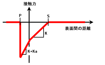

[追加の剛性]: 表面干渉が発生した場合、このフィールドで定義した任意指定の剛性が剛性の値に加算されます。 図 2 を参照してください。
図 2: 接触剛性と接触距離
サーフェス間の距離が接触距離(S)を下回ると、2 つのサーフェスは接触状態になります。この距離より短くなると、各要素の接触力は圧縮量(S – 距離)と接触剛性(K)に比例します距離が 0 に減少すると、パーツが互いに通過(くい込み)し始めます。その場合、接触力は接触剛性と追加の接触剛性(Ka)の和およびくい込み量に比例します。サーフェス間の距離が最大くい込み距離(P)に達すると、接触力はゼロになり、くい込みへの抵抗がなくなります。
