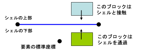

[シェル]タブ
このタブは、接触ペアのパーツの 1 つまたは両方がシェル要素または膜要素で構成されている場合にのみ表示されます。接触を検出するシェルの側面を選択します。(上面は、[要素定義]ダイアログで定義された要素の垂直点の逆側です。)接触は、指定された側面から接触ボディに接近すると発生します。たとえば、シェルのトップで接触が起こるように指定する場合、2 番目の物体がトップからボトムの方向に移動するときに接触が起こります。2 番目の物体がボトムからトップ方向に移動する場合には、接触は起こりません。これの可視化方法がもう 1 つあります。2 番目のオブジェクトは、シェルの外側から接近するときにのみ、選択された側面(トップまたはボトムのいずれか)と接触します。このオブジェクトは、選択された側面に到達するためにシェルを通過する場合、接触を検出しません。図 1 を参照してください。
1 次パーツのためのオプションが 1 つと、2 次パーツのためのオプションが 1 つあります。
1 次パーツの接触側: 1 次パーツの接触側を指定するには、ドロップダウン メニューから[上]または[下]を選択します。
2 次パーツの接触側: 2 次パーツの接触側を指定するには、ドロップダウン メニューから[上]または[下]を選択します。
上記の各オプションは、[要素タイプ]が関連付けられたパーツのシェル として定義されている場合にのみアクティブになります。
注: 2 つの物体が接触している位置での分離を計算するとき、シェルの厚さは考慮されません。 シェルのメッシュ(シェルの中立面を表すメッシュ)の接触距離内に他の物体があるときにのみ接触が発生します。当然、接触距離はシェルの厚さの半分を含むように変更することができます。
図 1: シェルのトップと接触するように定義された 2 つのブロック
