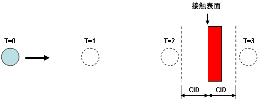

[接触間距離]: 計算時間を短縮するには、このパラメータを使用します。この場合、2 つの表面間の距離が指定値より短い場合にのみ接触と見なされます。プロセッサで 2 つのパーツが遠く離れていることが認識されている場合、パーツが接触しているかどうかのチェックの手順が省略されます。パーツを 2 つの手順の間で動かしすぎないよう注意する必要があります。パーツ同士が実際に 2 つの手順間で互いに通過している場合でも、計算手順では接触していない可能性があります。この条件の場合、接触は検出されなくなります。図 1 を参照してください。0 (既定)の値の場合は、接触距離がパーツ上の表面要素の最大寸法と等しくなります。この仮定は、多くの場合に当てはまりますが、高速のアプリケーションには適さないことがあります。
図 1: 接触間距離
高速で移動する球を 4 つの時間ステップ(T=0、1、2、3)で示します。接触は、物体が各接触間距離(寸法 CID)の範囲内にある場合にのみチェックされます。この例の場合、球はすべての時間ステップで接触間距離の外側にあるため、球がブロックを通過しても検出されません。
