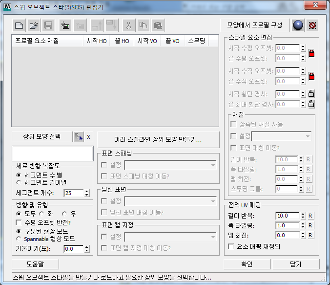

  1. Civil View 메뉴에서 Civil View 스윕 오브젝트 스타일 편집기를 선택합니다.
    3ds Max에 SOS(스윕 오브젝트 스타일) 편집기 대화상자가 열립니다.

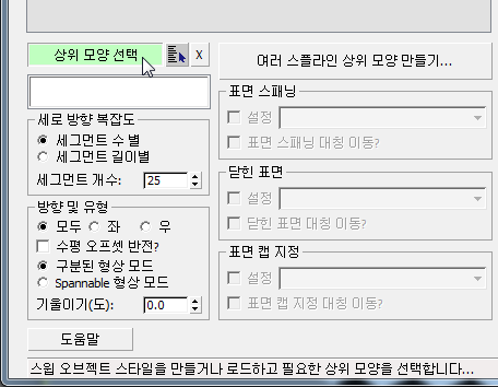

  2. SOS 대화상자에서 상위 모양 선택을 클릭하여 설정합니다.
  3. 뷰포트에서 브리지 영역 양쪽에 있는 세그먼트 중 하나를 클릭하여 선택합니다. 모양의 이름은 C3DfeatLine-Link Road-Cyclepathout - Region (2)입니다. 이 모양을 명확하게 표시하려면 SOS 대화상자를 이동해야 할 수 있습니다.
    선택한 모양은 브리지가 배치될 도로의 각 측면에 하나씩 두 개의 스플라인으로 구성됩니다.

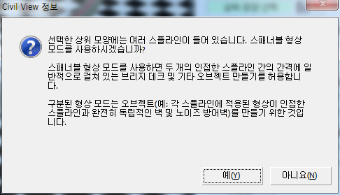

    3ds Max에 스윕 오브젝트에 사용할 모드를 묻는 대화상자가 표시됩니다.
  4. 예를 클릭합니다.
    이 대화상자는 모양 오브젝트에 둘 이상의 스플라인이 포함되어 있기 때문에 나타납니다. 이러한 경우 스윕 오브젝트 스타일 편집기에서 각 스플라인의 용도를 두 방법 중 하나로 해석할 수 있습니다. 브리지 데크 및 터널 내부 같은 오브젝트를 생성하려면 스패너블 형상 모드를 사용하는 것이 좋습니다. 이 모드에서는 각 스플라인이 도로의 양쪽 측면을 나타내고 스패닝 및 닫힌 표면에서 스플라인 사이의 간격을 스패닝하는 "링크" 표면을 생성할 수 있다고 가정합니다. 다른 모드인 구분된 형상 모드는 노이즈 방어벽을 만들고 벽을 유지하는 데 더 적합합니다. 이러한 종류의 기능을 위해 스윕 오브젝트의 형상은 모양의 각 스플라인에 개별적으로 적용됩니다.

    브리지를 구성하려면 새 요소를 추가합니다. 요소를 추가하고 미세 조정하면 향후 프로젝트에서 사용하도록 저장할 수 있는 새로운 특정 SOS(스윕 오브젝트 스타일)를 만드는 것이 됩니다.

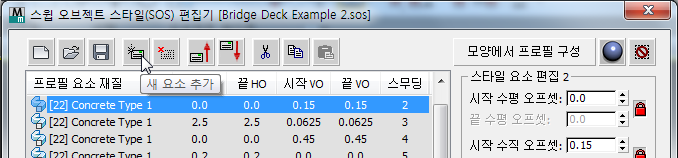

  1. SOS(스윕 오브젝트 스타일) 편집기에서 (새 요소 추가)를 클릭합니다.
    이 버튼을 클릭하면 도구 모음의 일부 다른 버튼이 활성화되고 새로운 요소가 SOS 요소 리스트에 나타납니다.

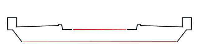

    각 요소는 브리지 면의 횡단면에 있는 세그먼트입니다. 스패너블 형상을 선택했기 때문에 요소가 미러링됩니다.
    나중에, 브리지 맨 위와 맨 아래에 도로를 만들려면 표면 스패닝 및 닫힌 표면 옵션을 사용합니다. 다이어그램에서 이러한 항목이 빨간색으로 표시됩니다. 또한 브리지 각 끝에 덮개 표면을 설정합니다.

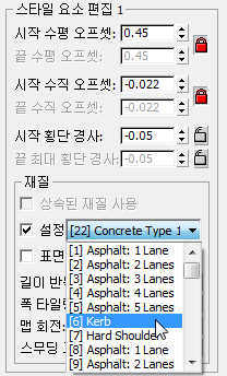

  2. 스타일 요소 편집 그룹에서 다음과 같이 설정을 변경합니다.
    • 시작 수평 간격띄우기: 0.45
    • 시작 횡단 경사: – 0.05
    • 재질 ID(재질 하위 그룹의 드롭다운 리스트 사용): [6] 연석
    주: 수평 및 수직 간격띄우기가 잠겨 있으므로 시작 수직 간격띄우기 값도 변경됩니다.

  3. (새 요소 추가)를 다시 한 번 클릭합니다.
    이 새 요소는 연석의 수직 면입니다.

이제 브리지의 맨 위 부분을 완성했습니다. 그러나 브리지를 완성하려면 요소를 더 추가하여 3D 횡단면, 프로필도 완성해야 합니다. 완전한 프로필이 있으면 브리지가 완전히 3D 오브젝트처럼 동작하고 나타나도록 하는 표면을 추가할 수 있습니다.

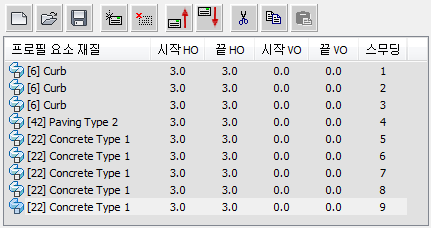

  2. 하나씩 (새 요소 추가)를 클릭하고 5개의 새 요소를 스윕 오브젝트 스타일에 추가합니다. 다음 표를 요소 설정의 지침으로 사용합니다.
    요소 번호 수평 간격띄우기 수직 간격띄우기 재료 ID
    5 0.0 0.3 [22] 콘크리트 유형 1
    6 0.45 0.0 [22] 콘크리트 유형 1
    7 0.0 –0.6 [22] 콘크리트 유형 1
    8 –0.25 0.0 [22] 콘크리트 유형 1
    9 –0.45 –0.6 [22] 콘크리트 유형 1
    작업이 완료되면 요소 리스트에 9개의 요소가 모두 표시되어야 합니다.
