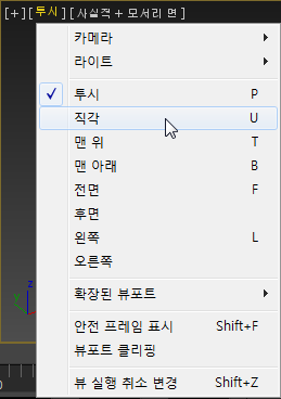

  4. 관점(POV) 뷰포트 메뉴를 클릭하고 뷰 유형을 직각으로 변경합니다.
    이 단원 전반에 걸쳐 뷰를 확대/축소 및 회전하고, 궤도 선회하여 단계를 수행하게 됩니다. 투시 뷰는 모델의 뷰를 잘라 작업을 더 어렵게 만듭니다. 직각 뷰에서는 이러한 용도로 탐색하기가 더 쉽습니다.

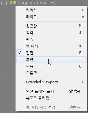

  1. Alt+W를 누르거나 (뷰포트 토글 최대화)을 클릭하여 4개 뷰포트 레이아웃으로 변경합니다. 전면 뷰포트를 활성화하고 관점(POV) 뷰포트 레이블 메뉴를 클릭한 다음 뒤로를 선택하고 Alt+W를 다시 누릅니다.
