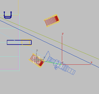

  4. 다음 그림과 같이 카메라 오브젝트의 중심을 클릭하고 가장 가까운 의자로 드래그합니다.
    매개변수 롤아웃의 길이 필드에 두 오브젝트 간 거리가 약 2.3미터로 표시됩니다.
