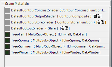

  2. 왼쪽의 재질/맵 브라우저 패널에서 아래로 스크롤하여 장면 재질 그룹을 표시합니다. 그러면 브라우저 패널의 가장자리를 드래그하여 브라우저를 더 넓게 만들 수도 있습니다.
    네 개의 나무 재질이 저장할 재질입니다.

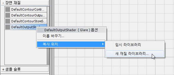

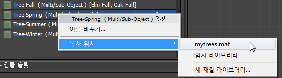

  3. 장면 재질 그룹에서 나무-가을 재질 항목을 마우스 오른쪽 버튼으로 클릭합니다. 팝업 메뉴에서 복사 위치 새 재질 라이브러리를 선택합니다.
    파일 대화상자에서 라이브러리의 이름을 mytrees.mat로 지정합니다.
    3ds Max에서 재질/맵 브라우저의 맨 위에 새 라이브러리에 대한 항목을 표시합니다.
    라이브러리 이름 앞의 별표는 라이브러리가 아직 저장되지 않았음을 나타냅니다.
  4. 장면 재질 그룹에서 나무-봄 재질 항목을 마우스 오른쪽 버튼으로 클릭합니다. 팝업 메뉴에서 복사 위치 mytrees.mat를 선택합니다.
  5. 나무-여름나무-겨울 mytrees.mat 에 복사합니다.

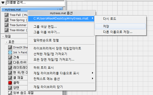

  6. 재질/맵 브라우저의 맨 위로 스크롤하여 mytrees.mat 라이브러리를 표시합니다. mytrees.mat 레이블을 마우스 오른쪽 버튼으로 클릭하고 팝업 메뉴에서 첫 번째 항목 C:\Users\...\mytrees.mat 저장을 선택합니다.

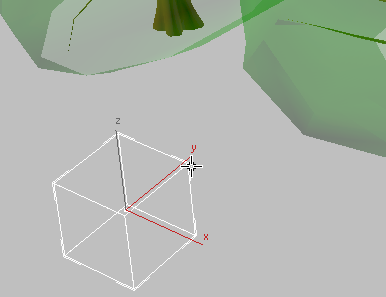

  3. 뷰포트에서 드래그하여 mr 프록시 오브젝트를 만듭니다.

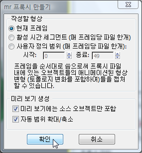

    3ds Max에 "mr 프록시 만들기" 대화상자가 열립니다. 이 대화상자에서 확인을 클릭하여 기본값을 그대로 사용합니다.
    주: 나무 오브젝트가 애니메이션된 경우 "mr 프록시 만들기" 대화상자를 사용하여 오브젝트를 프레임 시퀀스로 저장합니다. 프레임당 하나의 .mib 파일이 만들어집니다. 작성할 형상 그룹에 저장할 시간 세그먼트를 지정합니다.

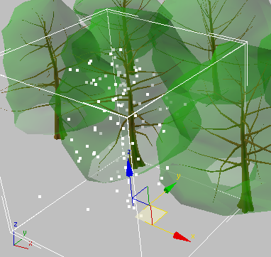

    3ds Max에서는 mr 프록시 오브젝트를 점 구름으로 뷰포트에 표시합니다.

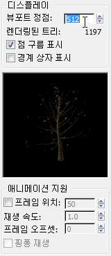

  6. 매개변수 롤아웃 표시 그룹에서 뷰포트 정점 값을 128에서 512로 변경하고 Enter 키를 누릅니다.
    추가 점이 표시되면 오브젝트 윤곽이 더 선명해지지만 점 구름의 밀도가 높으면 뷰포트 성능에 영향을 줄 수 있습니다.

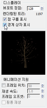

  7. 뷰포트 정점 값을 다시 128로 변경한 다음 경계 상자 표시를 켜 나무 프록시의 범위를 표시합니다.
    3ds Max에 전체 경계 상자로 둘러싸인 프록시가 표시됩니다.
