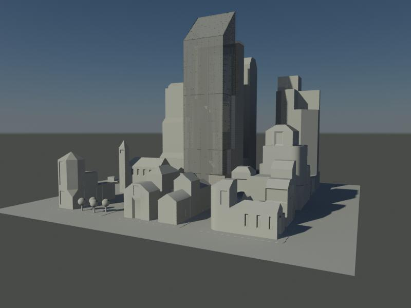

  2. 음영 처리 뷰포트 레이블 메뉴를 클릭하고 뷰포트 배경 환경 배경을 선택합니다.
    3ds Max에 하늘과 수평선이 표시됩니다. 시간에 따라 하늘의 색상이 지정됩니다.
    0900h
    1200h
    1500h
    1648h

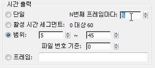

  1. 주 도구 모음에서 (렌더 설정)을 클릭합니다.
    3ds Max에 렌더 설정 대화상자가 열립니다. 공통 패널이 활성화되어 있습니다.
  2. 공통 매개변수 롤아웃 시간 출력 그룹에서 범위를 프레임 5부터 45(0800에서 1600시간)까지 설정합니다. 또한 N번째 프레임마다를 5로 설정합니다.
    주 일광 시간 동안 9개의 스냅샷 프레임을 렌더링합니다.
