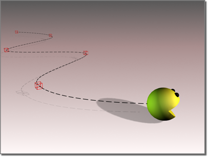

빨간색 상자는 키프레임을 나타내며 점선은 보간된 트라젝터리를 표시합니다.
