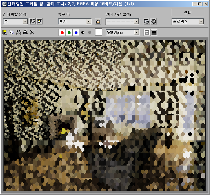

이 옵션을 활성화하면 렌더링된 프레임 창에 점이 계산될 때 파이널 게더링 점의 거친 이미지가 표시됩니다. 이렇게 하면 진행 중인 파이널 게더링 솔루션의 시각적 피드백이 제공됩니다.
진행 중인 파이널 게더링 계산의 시각적 디스플레이
