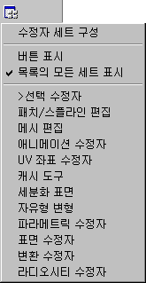

수정자 세트 메뉴
수정자 세트 구성
수정자 세트 구성 대화상자를 열어 새로운 사용자 정의 버튼 세트를 만듭니다.
버튼 표시
설정하면 현재 수정자 세트의 버튼이 수정자 리스트와 스택 표시 사이에 표시됩니다. 기본적으로 해제되어 있습니다.
리스트의 모든 세트 표시
설정하면 수정자 리스트가 세트별로 구성됩니다. 해제되면 수정자 리스트는 표준 공간 수정자와 오브젝트 공간 수정자로 간략하게 구성되며 그 이외에는 리스트 맨 위에 현재 세트를 제외한 알파벳 순으로 표시됩니다. 기본적으로 해제되어 있습니다.
[저장된 수정자 세트]
수정자 세트 메뉴의 아래 부분은 저장된 수정자 세트의 이름을 나열합니다. 세트 중 하나를 선택하여 현재 세트로 만들며 이는 버튼 표시가 설정되면 버튼으로 표시됩니다.
