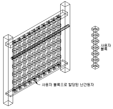

다음 절차에 따라 사용자 블록을 난간 스타일에 추가하십시오. 블록은 난간동자와 같은 난간 구성요소를 대체하거나 구성요소에 추가될 수 있습니다. 3D로 난간을 표시하는 화면표시 표현(예: 모형)에 블록을 부착합니다.
난간에 대한 난간동자 구성요소로 사용자 블록 지정
블록을 사용하여 스타일 관리자에 있는 난간 스타일의 구성요소 탭에서 구성요소를 대치하거나, 블록을 사용하여 난간 화면표시에 추가 난간 구성요소를 표현할 수 있습니다. 블록을 스타일의 화면표시 구성요소에 추가합니다. 이 때 구성요소 탭에서 대체한 구성요소는 이미 화면표시 특성의 일부입니다.
부착할 난간과 같은 평면에 블록을 작성합니다. 사용자 블록 작성에 사용된 객체를 ByBlock으로 지정된 특성과 함께 작성해야 합니다. 그렇지 않을 경우 화면표시 특성으로 조정할 수 없습니다.

| 블록이 있는 난간동자 표시 | 구성요소에서 난간동자를 선택합니다. |
| 블록이 있는 고정 기둥 표시 | 구성요소에서 고정 기둥을 선택합니다. |
| 블록이 있는 연동 기둥 표시 | 구성요소에서 연동 기둥을 선택합니다. |
| 현재 난간동자, 고정 기둥 또는 연동 기둥을 블록으로 대치 | 대체를 선택합니다. |
