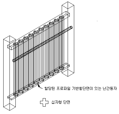

난간에서 프로파일을 난간동자에 지정

| 선택된 프로파일이 있는 난간동자 표시 | 구성요소에서 난간동자를 선택합니다. |
| 선택된 프로파일이 있는 고정 기둥 표시 | 구성요소에서 고정 기둥을 선택합니다. |
| 선택된 프로파일이 있는 연동 기둥 표시 | 구성요소에서 연동 기둥을 선택합니다. |
| 현재 난간동자, 고정 기둥 또는 연동 기둥을 선택한 프로파일로 대치 | 대체를 선택합니다. |
| 선택된 프로파일에 가드레일 추가 | 구성요소에서 가드레일을 선택합니다. |
| 선택된 프로파일에 핸드레일 추가 | 구성요소에서 핸드레일을 선택합니다. |
| 선택된 프로파일에 바닥 난간 추가 | 구성요소에서 바닥난간을 선택합니다. |
