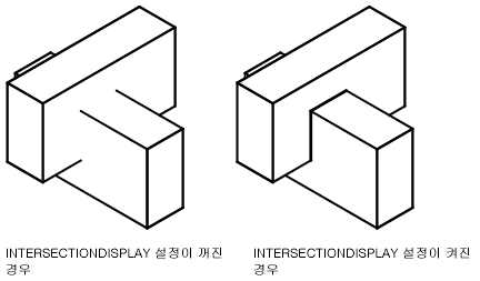

면 교차
교차 폴리선의 화면표시와 색상을 지정합니다. 교차 폴리선은 3D 표면의 면과 면 교차선에 표시됩니다.
교차
교차 폴리선이 표시되도록 지정합니다. (INTERSECTIONDISPLAY 시스템 변수)
