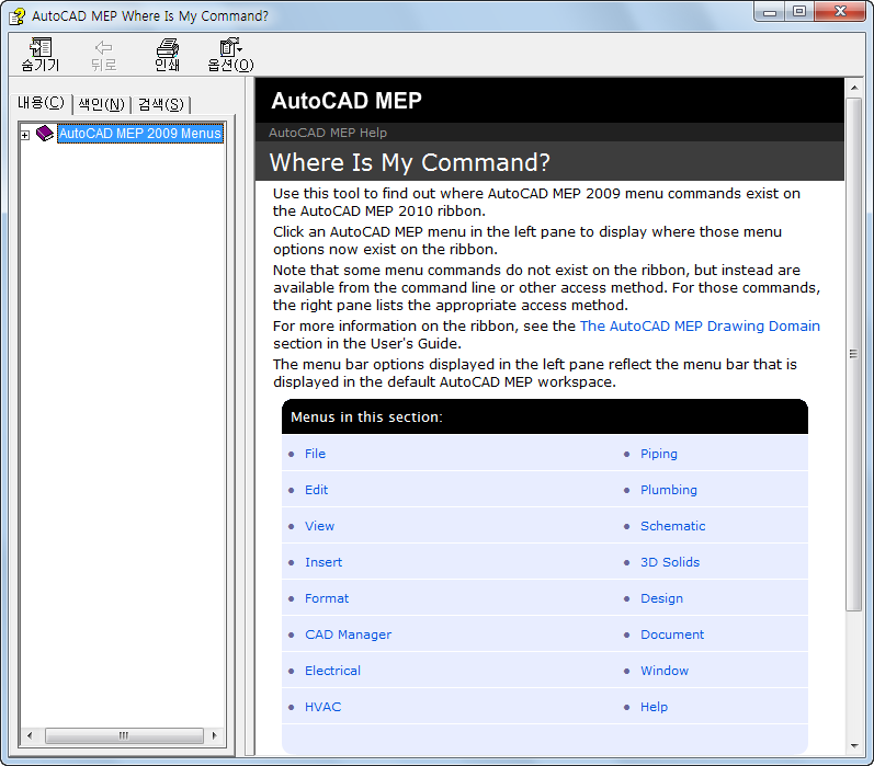

명령 찾기 도구
명령 찾기 도구는 이전 메뉴 위치에 모든 명령을 나열하고 리본에 있는 현재 위치를 표시하는 도움말 파일입니다.
명령 찾기 도구
명령 찾기 도구는 도움말 메뉴내 명령 위치 또는 일반적인 온라인 도움말의 계단참 페이지에서 액세스할 수 있습니다.
