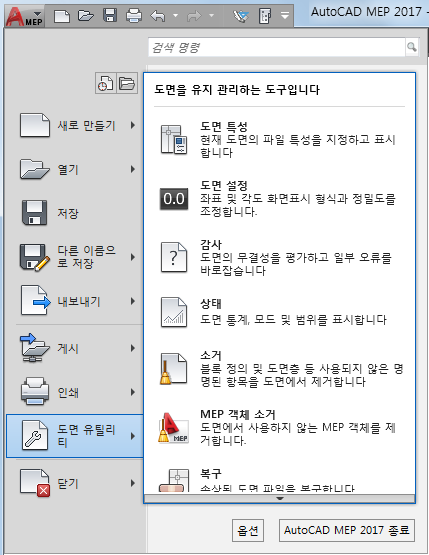

응용프로그램 메뉴에는 전반적으로 도면과 관련된 명령이 포함되어 있습니다.
응용프로그램 메뉴에는 다음과 같은 파일 작업에 대한 명령이 포함되어 있습니다.
- 새 도면 및 프로젝트 작성
- 도면 파일, 프로젝트 파일, DGN 파일 및 IFC 파일 열기
- 도면을 현재 파일 형식, AutoCAD 2007 파일 형식, DWT 파일 또는 DWS 파일로 저장
- 파일을 DGN, DWF, PDF, IFC, gBXML 및 DuctXML 형식, 이전 AutoCAD 버전으로 내보내기
- 도면 플롯
- 도면을 Mapguide, DWF, Seek 및 eTransmit으로 게시하기
- 도면 설정 및 도면 유틸리티에 액세스
- 프로그램 옵션에 액세스
- 도면 및 프로젝트 닫기
- AutoCAD MEP 종료
