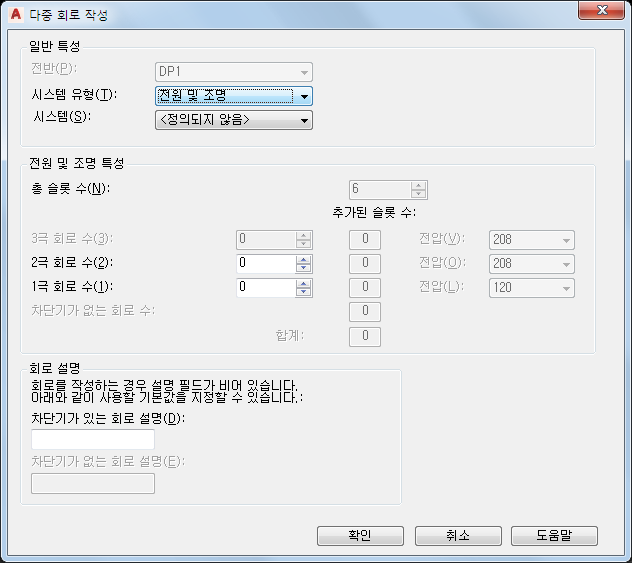

선택적으로 전반에 대해 하나 이상의 회로 작성
| 시스템 유형... | 할 일... |
| 전원 및 조명 | 다음을 수행합니다.
| 일반 또는 기타 | 회로 수에 작성할 회로의 수를 입력합니다. |

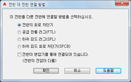

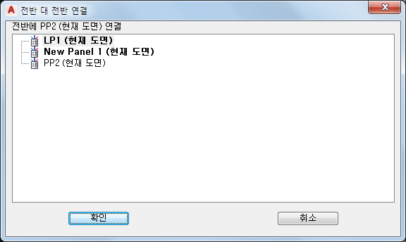

선택적으로 기존 전반에 전반 연결
| 선택한 항목... | 할 일... |
| 전반의 회로 차단기 | 연결된 전반의 기존 회로에 전반이 하위 공급 전반으로 추가됩니다. |
| Feed-thru 러그 | 연결된 전반의 Feed-thru 러그에 전반이 하위 공급 전반으로 추가됩니다. |
| Subfeed 러그 | 연결된 전반의 Subfeed 러그 회로에 전반이 하위 공급 전반으로 추가됩니다. |
| Subfeed 차단기 | 연결된 전반의 Subfeed 차단기 회로에 전반이 하위 공급 전반으로 추가됩니다. |
| 변압기를 통해 연결된 전반(전반의 전압이 다름) | 전반의 전압이 다른 경우 전반이 변압기를 통해 연결됩니다. |
