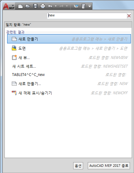

응용프로그램 메뉴에서 명령을 검색한 다음 일치하는 리스트에서 선택할 수 있습니다. 검색 결과는 다음 위치에서 검색됩니다.
다음 문자열을 입력하여 검색할 수 있습니다.
결과에는 검색 문자열의 인스턴스와 함께 관련 툴팁의 내용 및 CUI(사용자 인터페이스 사용자화) 편집기에서 정의한 검색 태그도 포함됩니다.
일치 항목의 리스트가 일반 응용프로그램 화면표시를 대치합니다.
