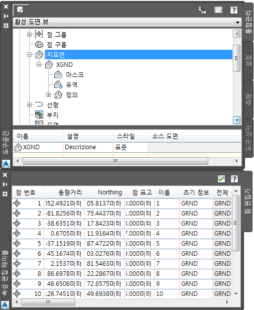

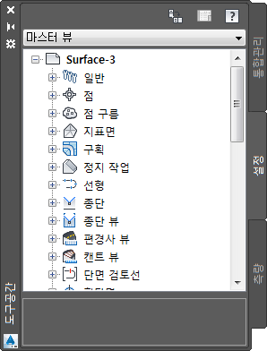

도구공간 윈도우는 최대 4개의 탭, 통합관리, 설정, 측량도구 상자를 표시할 수 있습니다. 속성 편집 테이블 윈도우에 두 개 이상의 뷰가 활성화되어 있는 경우 윈도우에는 명명된 탭이 나타납니다.

AutoCAD 팔레트 피쳐는 사용 가능한 화면 공간을 최대화하면서 윈도우를 활성 상태로 유지합니다. 윈도우에 대해 자동 숨기기를 활성화하면 커서를 윈도우 밖으로 이동할 때 윈도우의 본체가 사라지고 제목 표시줄만 표시됩니다. 커서를 제목 표시줄 위로 이동하여 전체 윈도우를 다시 표시합니다.
다음 그림은 자동 숨기기가 활성화된 상태에서 도구공간 윈도우가 열린 모습과 닫힌 모습을 모두 보여 줍니다.
닫힘 열기
도구공간 또는 속성 편집 테이블 윈도우에 대해 자동 숨기기를 활성화하려면 제목 표시줄에서 을 클릭합니다. 자동 숨기기를 비활성화하려면 제목 표시줄에서 을 클릭합니다. 제목 표시줄을 마우스 오른쪽 버튼으로 클릭하고 상황에 맞는 메뉴를 사용하여 자동 숨기기를 제어할 수도 있습니다. 자동 숨기기에 대한 자세한 내용은 AutoCAD 도움말을 참고하십시오.
주: 윈도우를 고정시킨 경우에는 자동 숨기기를 사용할 수 없습니다.
