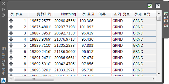

속성 편집 테이블 윈도우 정보
속성 편집 테이블 윈도우를 사용하여 그리드에 데이터를 표시합니다.
속성 편집 테이블 윈도우에 표시되는 데이터 뷰를 라고 말합니다. 속성 편집 테이블 윈도우에는 점 편집기 뷰 및 선형 도면요소 뷰와 같은 여러 유형의 데이터가 표시될 수 있습니다.
두 개 이상의 뷰가 활성화된 경우 화면 공간을 절약하기 위해 속성 편집 테이블 윈도우에는 각 뷰에 대한 탭이 표시됩니다. 뷰 이름이 포함된 탭을 클릭하여 윈도우 앞으로 가져옵니다.
점 편집기 뷰와 같은 일부 뷰의 화면표시를 조정할 수 있습니다. 원하면 뷰를 활성화할 수 있으며 을 클릭하여 해제할 때까지 활성 상태가 유지됩니다. 선형 도면요소 뷰와 같은 기타 뷰는 특정 명령으로 조정할 수 있습니다. 명령을 실행 중인 경우에만 이러한 유형의 뷰를 활성화하거나 닫을 수만 있으며 그 표시는 명령 도구막대에서 조정합니다.

속성 편집 테이블 윈도우 화면표시
속성 편집 테이블 윈도우를 표시하는 것은 활성 도면과 도면 내 활성 뷰와 같은 다양한 요인의 영향을 받습니다. 속성 편집 테이블 윈도우가 표시되지 않은 경우 가능한 이유 및 표시하는 방법은 다음 테이블을 참조하십시오.
