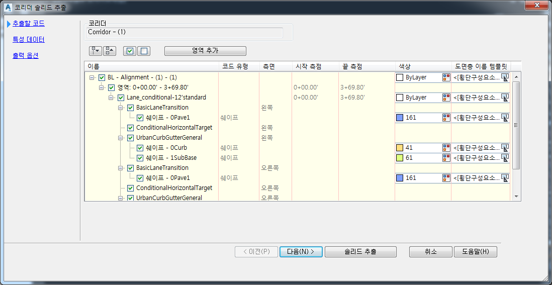

    코리더 형상선 추출 마법사가 표시됩니다.
  5. 코리더에서 솔리드 작성 마법사의 추출할 코드 페이지에서 다음을 설정합니다.
    • 표준횡단, 쉐이프 또는 링크에 대한 색상 설정을 지정합니다. 아이콘을 클릭하여 선택한 표준횡단, 쉐이프 또는 링크에 대한 색상 선택 대화상자를 엽니다. 팔레트의 색상을 추출할 쉐이프 및 링크에 지정합니다.
      팁: 하나의 쉐이프 또는 링크에 대한 색상을 설정한 후 상황에 맞는 메뉴를 열고 모든 계열 노드에 설정 적용을 클릭합니다. 이렇게 하면 여러 쉐이프 및 링크 설정을 신속하게 동기화할 수 있습니다.
    • 표준횡단, 쉐이프 또는 링크에 대한 도면층 이름 지정 구조를 지정합니다. 을 클릭하여 이름 템플릿 대화상자를 엽니다. 특성 필드 리스트에서 사용할 도면층 이름 지정 구조를 설정하고 삽입을 클릭합니다.
      팁: 확장된 이름 지정 구조(예: <[구성 영역 이름]><[횡단구성요소 이름]><[쉐이프 코드]>)를 설정하려면 연속해서 리스트에서 각 특성을 선택한 후 삽입을 클릭합니다.
