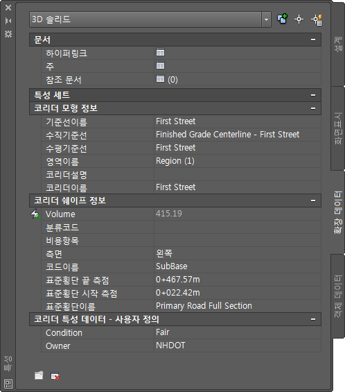

왼쪽 열에서 특성 세트 정의를 선택한 다음 추출된 솔리드에 대해 볼 수 있는 각 특성에 대한 가시적 확인란을 선택합니다. 코리더와 3D 솔리드/본체 모두에 적용되는 특성 세트만 이 페이지에 선택항목으로 표시됩니다.
그리드에서 오른쪽 버튼을 클릭하고 추가를 선택하여 정의를 코리더 특성 데이터 - 사용자 정의 특성 데이터 세트에 추가할 수 있으며, 기본값을 이러한 정의에 설정할 수 있습니다.
가시적 확인란이 선택된 특성은 추출된 솔리드의 특성을 살펴볼 때 AutoCAD 특성 팔레트의 확장 데이터 탭에 표시됩니다.
특성은 Autodesk® Navisworks®와 같은 다른 응용프로그램에서도 볼 수 있습니다.
기본적으로 AutoCAD Civil 3D는 코리더, 3D 솔리드 및 본체에 적용되는 세 가지 특성 세트 정의를 포함합니다.
