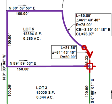

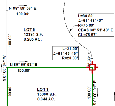

명령행에 레이블을 선택하라는 프롬프트가 표시됩니다. 레이블을 선택하면 대화형 그래픽이 도면에 표시됩니다. 변경해야 하는 경우 명령행에서 다음을 수행할 수 있습니다. - 지우기: 현재 측면을 지웁니다.
- 새로 만들기: 새 측량 성과 보고서를 시작합니다.

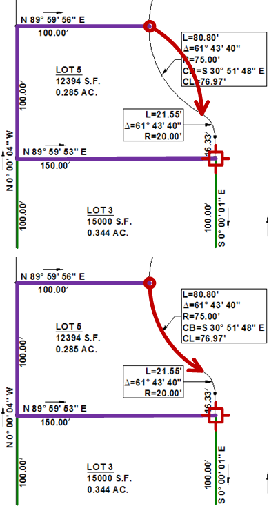

- 반전: 원곡선의 방향을 시계 방향 또는 시계 반대 방향으로 변경합니다.

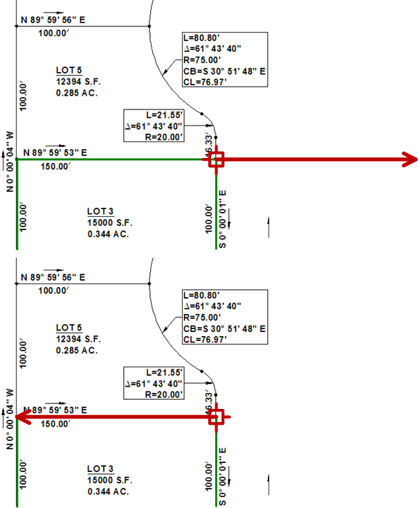

- 반향: 선 또는 원곡선의 방향을 변경합니다.
주: 계산을 수행하기 위해 측량 성과 검사에 추가 정보가 필요한 경우 도면에 빨간색 원이 표시되며 명령행에 프롬프트가 표시됩니다.
다음 그림은 반향 명령을 사용하여 측량 성과 검사 선의 방향을 변경할 수 있는 방법을 보여 줍니다.
다음 그림은 반전 명령 사용의 예를 보여 줍니다.
