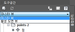

도면이 두 개 이상 열려 있는 경우에는 활성 도면의 이름이 통합관리 트리에서 굵게 표시됩니다.
