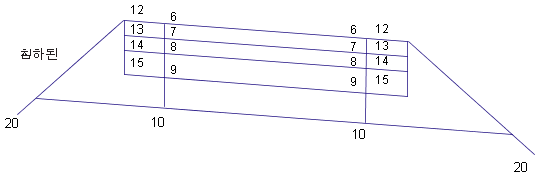

다음 그림은 침하된 중앙분리대와 절단된 길어깨로 분할된 도로를 정의하는 횡단구성요소의 표준 점 코드 위치를 보여 줍니다.
침하된 중앙분리대가 있는 분할된 도로로서, 절단된 길어깨
그림 뒤의 표에는 그림의 표준횡단에 사용된 점 코드에 대한 설명이 나와 있습니다.
