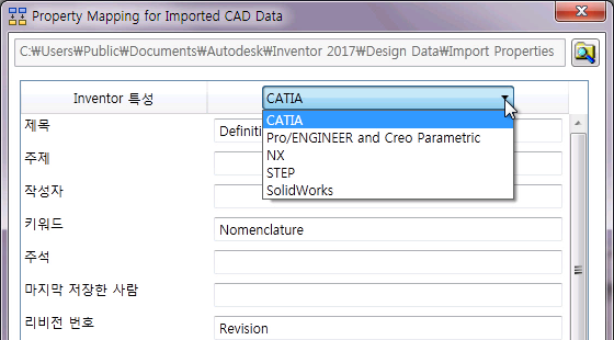

  1. 다음 2가지 방법으로 가져온 CAD 데이터 도구의 특성 매핑을 시작합니다.
    • 가져오기 대화상자의 하단에서 특성 매핑 버튼을 클릭합니다. 이 버튼은 CATIA, Pro/Engineer 및 Creo Parametric, NX, STEP 및 Solidworks 파일을 조립품 파일로 가져올 때만 사용이 가능합니다.
    • 시작 메뉴 프로그램 Autodesk Inventor 2017 도구 가져온 CAD 데이터에 대한 특성 매핑
  2. 가져온 CAD 데이터 대화상자의 특성 매핑에서 드롭다운 메뉴를 클릭하고 Inventor 표준 특성을 매핑할 형식을 선택합니다. 가져오기 대화상자에서 특성 매핑 도구가 시작되는 경우 해당 형식이 자동으로 가져오는 파일의 형식에 기본값으로 설정됩니다.
  3. 특성 텍스트 상자의 값을 원하는 대로 추가하거나 편집합니다. 다중 값을 세미콜론(;)으로 분리하여 입력할 수 있습니다.
  4. 저장을 클릭하여 수정된 특성값을 업데이트된 매핑에 저장합니다.
