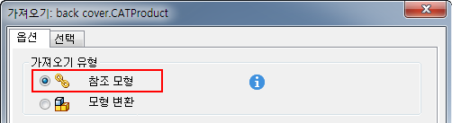

AnyCAD 참조 모형으로 가져오기: (Alias, CATIA, SolidWorks, NX, STEP 및 Pro-E/Creo 파일)(Inventor LT에서는 사용할 수 없음)
설계가 변경되는 경우 설계를 참조 모형으로 가져와 작업을 제어하고 성능을 향상시키십시오. 참조 모형 옵션을 사용하면 선택한 파일에 대한 링크가 유지되므로 선택한 파일을 모니터링하고 모형 변경에 따라 업데이트할 수 있습니다. 가져온 후 각 제품에서 파일이 변경되면 Inventor 파일에 변경 사항 및 다운스트림 참조 업데이트도 반영됩니다.
산업 설계자가 다른 CAD 프로그램(예: Solidworks)을 사용하여 표준 키보드 설계를 곡면 모형으로 작성한 엔지니어링 환경을 계획합니다. SolidWorks 형상은 Autodesk Inventor에 참조 모형으로 그리고 조립품 파일로 변환(가저오기)됩니다. 파일을 참조 모형으로 가져오면 SolidWorks 파일과 Inventor 파일 간에 직접 연관이 설정됩니다. Autodesk Inventor 모델링 명령을 사용하여 원래 Inventor 형상에 대한 설계를 추가로 개선했으며 새 부품이 조립품에 배치되어 가져온 형상에 구속되었습니다.
동시에 산업 설계자는 Solidworks 설계를 한층 유기적이고 인간 환경 공학적 모양으로 계속해서 수정하고 있습니다. 신속 접근 도구막대의 업데이트 아이콘 은 원래 가져온 파일이 처음 Inventor로 가져온 이후 편집되었음을 나타냅니다. 이제 Autodesk Inventor 부품 파일은 더 이상 동기화되지 않습니다. 업데이트 아이콘을 클릭하면 개정된 가져온 파일이 로드되어 변경 사항이 통합됩니다.
주: 형상을 AnyCAD 참조 모형으로 가져올 때 디스크에는 추가 파일이 작성되지 않습니다.
중요사항: STEP 파일이 최소로만 업데이트될 것으로 예상되면 STEP 파일을 참조 모형으로 가져옵니다. 참조 모형에서 지원하는 다른 CAD 파일 형식과 달리, STEP 파일 업데이트는 새 변환입니다. 참조된 STEP 파일을 업데이트하면 해석되지 않은 형상이 작성될 수 있으며 Inventor 파일에서 수행된 변경 사항이 제대로 업데이트되지 못할 수 있습니다.
STEP에 대한 일반 주 원시 제품에서 파일을 STEP 파일로 내보낼 때 최상의 결과를 얻으려면 동일한 프로토콜, 옵션, 파일 이름 등을 사용하십시오.
부품 또는 조립품 파일로 가져올지 여부에 따라 수행할 수 있는 모델링 편집 유형이 결정됩니다.

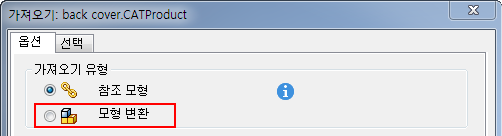

AnyCAD 모형 변환으로 가져오기(CATIA, Solidworks, Pro-E/Creo, NX, JT, Alias, Rhino, IGES, Parasolid, STEP 및 SAT 파일)
모형 변환 옵션은 원본에 링크되지 않은 새 Inventor 파일을 작성합니다. 새 설계를 위해 모형을 수정하려는 경우 이 옵션을 사용합니다.
모형 변환 작업을 수행하면 원래 파일과의 연관성이 유지되지 않습니다. 따라서 가져오기 작업 이후에 원래 파일을 변경해도 가져온 부품이나 조립품에는 영향을 주지 않습니다. 마찬가지로, 가져온 부품이나 조립품을 변경해도 원래 파일에는 영향을 주지 않습니다.
조립품을 가져올 때 Inventor에서는 원래 파일의 조립품 및 부분조립품 구조를 그대로 유지하려 합니다.
중요 프로세스는 원본 파일에 있는 형상 및 위상을 나타내는 기준 피쳐를 Inventor에 작성합니다. Inventor 명령을 사용하여 기준 피쳐를 조정하고 Inventor 피쳐 트리에 새 피쳐를 추가할 수 있습니다. 기준 피쳐의 원래 정의를 수정할 수 없습니다.

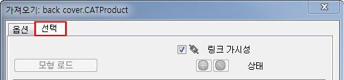

부품 및 조립품 파일로 가져오기 선택(CATIA, SolidWorks, Pro-E/Creo, NX, Alias, STEP, Iges 및 Rhino에만 해당)
전체 모형을 가져올 필요가 없는 경우 부품 파일에 포함할 본체 또는 조립품 파일에 포함할 부품을 지정할 수 있습니다. 성능을 개선하기 위해 필요한 구성요소만 가져옵니다.
