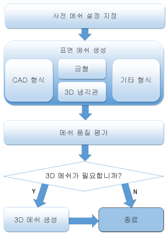

메쉬 생성을 위한 일반적인 워크플로우
2017.3 Update 이상에 적용
제품의 메쉬를 생성하는 첫 번째 단계는 고품질 표면 메쉬를 만드는 것입니다. 3D 메쉬의 경우 마지막에 추가 단계가 필요합니다.
모델의 메쉬를 생성하는 방법은 입력 유형에 따라 약간 다릅니다. 그러나 몇 가지 단계는 모든 경우에 유사합니다.
자세한 내용을 보려면 단계를 클릭
사전 메쉬 설정 지정 CAD 형식에서 표면 메쉬 생성 금형 메쉬 3D 냉각관 메쉬 만들기 모델 메쉬 메쉬 품질 평가 메쉬 유형 선택 메쉬 유형 변경 및 리메쉬
