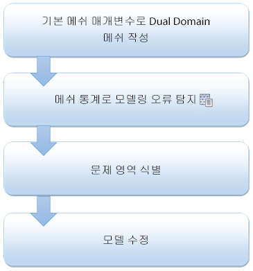

모델의 메쉬를 생성하는 공정의 첫 번째 단계입니다. 모델에 모델링 오류가 있으면 메쉬 오류가 발생하고 해석 결과의 품질이 저하됩니다.
모델에 모델링 결함이 없는지 확인하려면 다음 단계를 따르십시오.
자세한 내용을 보려면 단계를 클릭
주: 자세한 내용을 보려면 다이어그램에서 해당 단계를 클릭하십시오.

이 단계를 통해 모델에서 모델링 오류를 탐지할 수 있습니다. 이 단계는 해석을 진행하기 위해 완벽한 메쉬를 얻는 것이 목적이 아니라 메쉬 생성 공정의 입력에 대한 적합성을 확인하는 것이 목적입니다.
모델의 모델링 오류 Autodesk Moldflow 해석의 정확도에 영향을 주는 기본 요소는 모델 토폴로지가 올바른지 여부입니다. CAD 모델에는 명확하지 않지만 메쉬 품질에 부정적인 영향을 미치는 모델링 오류가 포함된 경우가 많습니다. 이러한 모델링 오류는 메쉬에서 명확해집니다.
메쉬 진단 도구를 사용하여 문제 영역 식별
메쉬 진단 도구를 사용하기 전에 (메쉬 탭 > 메쉬 패널 > 메쉬 통계)를 선택하여 모델 품질에 대한 개요를 확인하십시오.
모델링 오류 수정
예기치 않거나 잘못된 결과를 방지하려면 모델의 모델링 오류를 수정해야 합니다.
