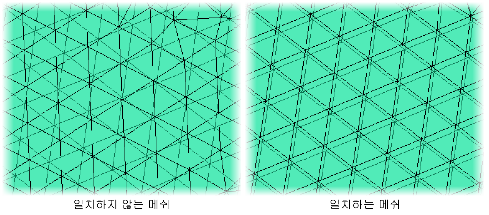

그림 1: 각인 도구를 사용하기 이전과 이후의 Dual Domain 메쉬

  1. 각인 도구를 사용하여 메쉬 일치를 개선할 수 있습니다.
