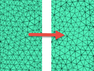

각인 명령을 사용하여 한 표면의 절점 및 삼각형을 반대쪽 표면의 절점 및 삼각형과 일치시킬 수 있습니다.
품질이 좋은 Dual Domain 메쉬의 한쪽 면에 있는 요소가 반대쪽 면에 있는 요소와 일치합니다. 특히 메쉬 편집 후에 각인 명령을 사용하여 두 면 간의 일치를 개선할 수 있습니다. 이 명령을 사용하여 타사 소프트웨어에서 가져온 메쉬를 일치시킬 수도 있습니다.
예제
작은 굽힘 각만 있는 수직이 아닌 리브를 반대쪽 표면에 각인할 수도 있습니다.
