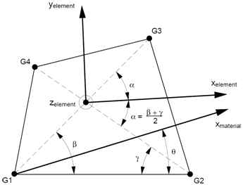

요소 형상
쉘 요소의 경우 위의 그림에 나와 있는 대로 요소 X 방향이 정의됩니다. 자동 메쉬될 때 G1 및 G2 그리드 점(요소 X 방향을 정의하는 데 사용)이 메쉬 전체에서 임의로 정의될 수 있으므로 재질 X 방향을 정의하여 요소 출력을 정렬하기 위한 요구 사항에 유의하십시오. 요소 Z는 노드 순서 지정에서 정의됩니다. 시계 방향 또는 시계 반대 방향이 될 수 있습니다. G1-G2-G3은 선형 삼각형 쉘에 대해 오른손 법칙을 사용하여 요소 Z 방향을 정의합니다. 요소 Y가 요소 Z와 요소 X에서 계산됩니다.

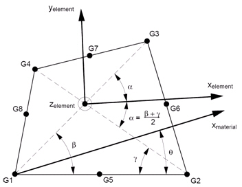

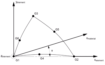

형성 옵션
소프트웨어에서는 삼각형 및 사변형 요소에 대해 두 가지 요소 순서, 선형과 포물선형을 사용할 수 있습니다. 선형 삼각형 요소에는 3개의 노드가 있는 반면 포물선형 삼각형 요소에는 6개의 노드가 있습니다. 선형 사변형 요소에는 4개의 노드가 있는 반면 포물선형 사변형 요소에는 8개의 노드가 있습니다.

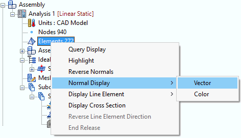

모든 쉘 요소 결과는 요소 좌표계에 있습니다. 방향 응력을 원하는 경우 사용자가 재질 배향을 사용하여 요소 X 방향의 방향을 매핑해야 하기 때문에 이 사항에 유의해야 합니다. 기본 요소 X 방향은 쉘 요소의 노드 순서를 기준으로 합니다. 자동 메셔는 연속 방식으로 "점을 연결"하기 때문에 요소 X 방향이 평면 전체에서 여러 다른 방식으로 가리킬 수 있습니다. 쉘에 대한 출력은 맨 위 값과 맨 아래 값으로 구성됩니다. 이 옵션은 맨 아래가 장력 상태에 있는 동안 맨 위는 압축 상태에 있을 수 있기 때문에 유용합니다. 맨 위 및 맨 아래는 요소 Z축에 의해 표시됩니다. 총 요소를 마우스 오른쪽 버튼으로 클릭한 다음 법선 표시를 클릭하고 벡터 또는 색상을 클릭하면 이 벡터를 볼 수 있습니다. 요소 법선 벡터는 반전될 수 있습니다.

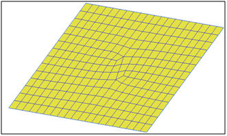

색상 옵션 - 노란색으로 맨 위 정의
벡터 옵션 - 벡터가 적용된 쪽으로 맨 위 정의
