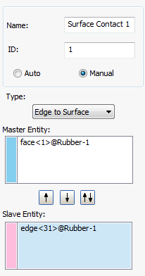

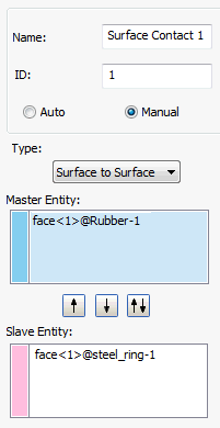

표면 접촉 대화상자 내의 수동 옵션을 사용하면 마스터 및 슬레이브 도면요소를 선택하고 기본 및 고급 접촉 옵션을 모두 정의할 수 있습니다.
수동 옵션을 선택하면 다음과 같은 설정을 사용할 수 있습니다.

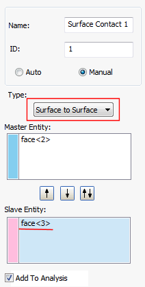

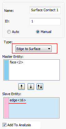

표면 접촉을 올바르게 정의하고 접촉 요소가 작성되게 하려면 최소 두 개의 면(마스터 도면요소 및 슬레이브 도면요소 각각 하나씩)을 선택해야 합니다. 마스터 및 슬레이브 면을 여러 개 선택할 수도 있습니다. 슬레이브 및 마스터 도면요소 리스트 상자 간에 면을 쉽게 이동하거나 교환할 수 있도록 반전 버튼(수직 화살표)이 제공됩니다.
표면 접촉 아래의 리스트에서 처음부터 강조 표시된 항목은 현재 해석에서 이미 활성 상태로 표시되어 있습니다. 처음부터 강조 표시되지 않은 항목은 트리의 모델 분기 내에만 존재합니다. 접촉 항목의 선택 상태를 전환하려면 클릭합니다. 확인을 클릭하면 강조 표시된 접촉 쌍은 현재 해석에 추가되고, 강조 표시되지 않은 항목은 해석에서 제거됩니다(해석에 포함되었던 경우). 이 도구는 트리의 모델 분기에서 접촉 쌍을 삭제하지 않습니다. 다음 이미지에서는 이전 대화상자에서 선택했던 두 개의 수동 표면 접촉 쌍이 해석에 추가되었습니다.
