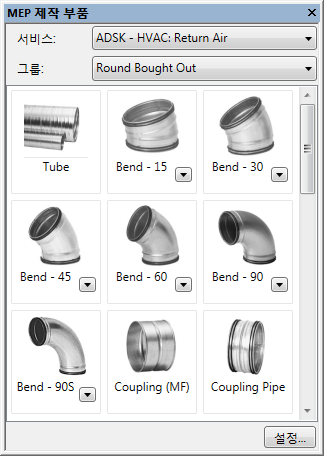

부품을 배치하려면 서비스 및 그룹을 선택합니다.
MEP 제작 부품 팔레트를 사용하여 서비스 및 그룹을 선택하고 도면 영역에서 배치할 제작 부품을 선택합니다. 팔레트에 부품이 나열되지 않은 경우 설정을 클릭하여 제작 설정 대화상자를 열고 MEP 제작 부품 팔레트에 컨텐츠를 로드합니다.

  1. MEP 제작 부품 팔레트가 표시됩니다.
    팔레트는 Revit에서 새 모델을 작성할 때 기본적으로 표시됩니다. 팔레트에 표시되지 않을 경우 시스템 탭제작 패널(제작 부품)을 클릭합니다. 또는 뷰 탭창 패널사용자 인터페이스 드롭다운MEP 제작 부품을 클릭합니다.
    주: 제작 구성을 지정하도록 요청하는 메시지가 표시되면 제작 설정 대화상자를 사용하여 제작 구성 및 로드 서비스를 지정합니다.
  2. MEP 제작 부품 팔레트의 드롭다운 리스트에서 서비스 및 그룹을 선택합니다.
  3. 부품 버튼을 클릭합니다.

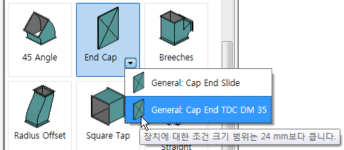

    • 일부 부품 버튼에는 화살표가 있어 사용 가능한 부품 리스트에서 선택할 수 있습니다. 각 부품에 대한 툴팁에 부품이 사용될 조건이 표시됩니다.
      화살표를 클릭하면 드롭다운 리스트에서 크기에 기반한 추가 부품이 표시됩니다. 이 드롭다운 리스트는 라우팅 기본 설정과 유사한 서비스 정의 조건으로 제어됩니다. 예를 들어, 구부림은 최대 특정 크기의 프레스 구부림과 이 크기 이상의 세그먼트 구부림을 사용했을 수 있습니다. 리스트에서 부품 위에 마우스 커서를 올려 놓으면 툴팁은 부품의 조건을 기준으로 크기 범위를 표시합니다.
