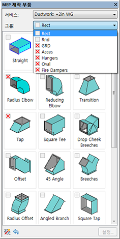

  2. MEP 제작 부품 팔레트 아래에 있는 자동 채우기 제외 모드 버튼을 클릭합니다. 이 버튼을 클릭하면 자동 채우기 도구 제외 모드가 활성화되고 팔레트에 나열된 각 부품 옆에 작은 빈 확인란이 추가됩니다. 확인란은 아래 표시된 그룹 드롭다운 리스트에 표시된 각 서비스 그룹 이름 옆에도 추가됩니다.

  3. MEP 제작 부품 팔레트에서 다음 중 하나를 수행합니다.
    • 개별 부품을 제외하려면 부품 옆에 있는 작은 확인란을 클릭하면 자동 채우기 도구에서 해당 부품이 사용되지 않도록 제외됩니다. 부품이 제외되면 아이콘이 표시됩니다. 예를 들어, 위의 예에서는 불균등 반지름 절곡부 및 테이퍼 편심이 제외되었습니다.
    • 전체 부품 그룹 제외: 그룹 선택기 드롭다운 리스트에서 서비스 그룹 이름 옆에 있는 작은 확인란을 클릭합니다. 그룹이 제외되면 아이콘이 표시됩니다. 예를 들어, 위의 예에서는 인라인 장비, 선형 장비의 끝단, 행거가 제외되었습니다.
